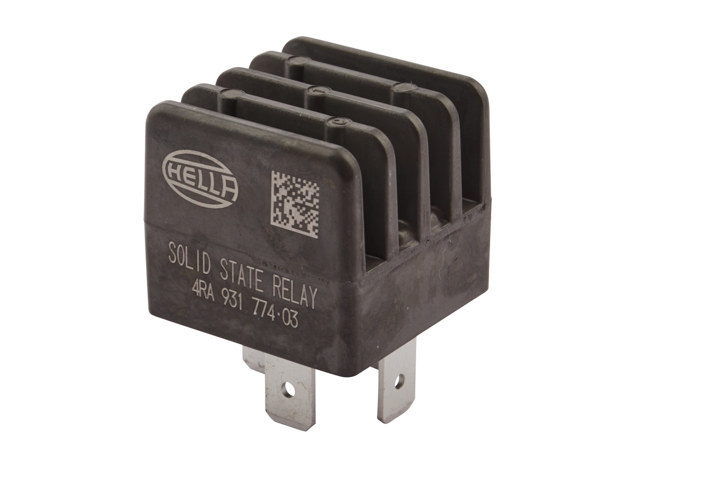

  • So....Smartie ist beim Doktor. Alle angesprochenen Probleme sind Smart bekannt. Das knacken der Klinaanlage ist ein Relais....was sehr ungünstig verbaut wurde. Wird auf Garantie an eine andere Stelle gesetzt. Das knacken der Lenkung ist eine Plastik Abdeckung.....wird auch anders montiert. Die Heckklappe muss neu eingestellt werden
