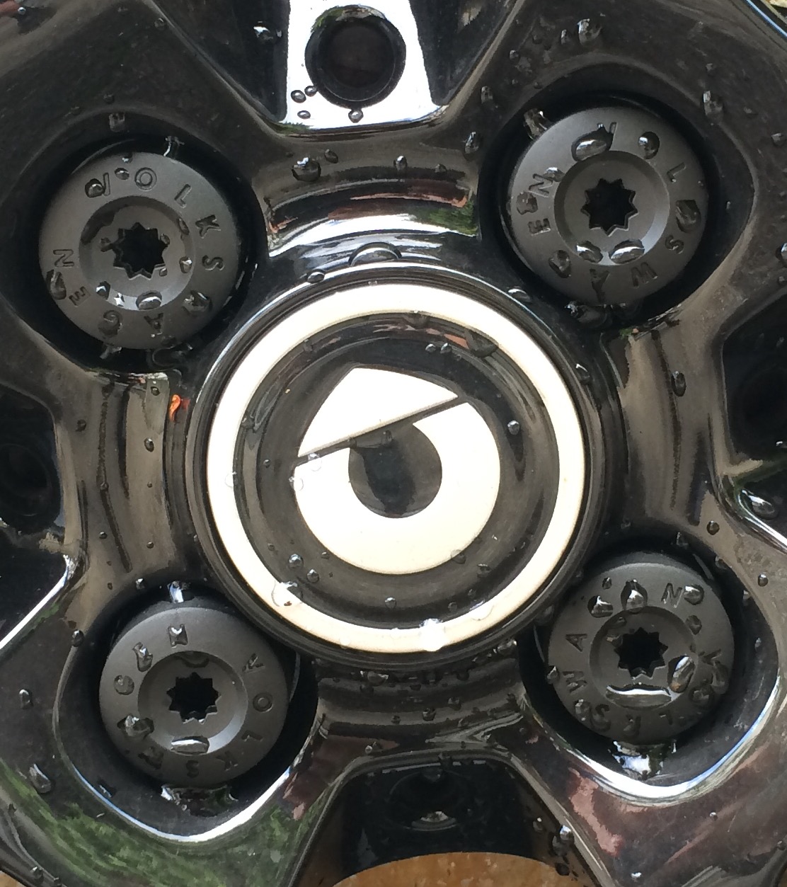

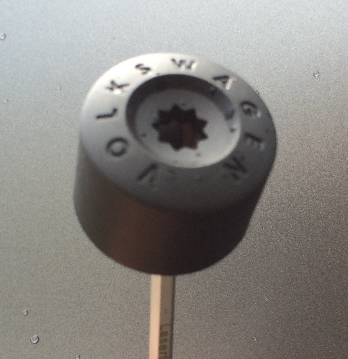

Bei mir gab es Kappen für die Radschrauben, passt meiner Meinung nach einfach besser zu den schwarzen Felgen als die "nackten" Radschrauben. Die Teile gibt es auch von Brabus für den alten 451er kosten über 30€ und die Schlüsselweite hat sich von 15 auf 17 geändert, passen also beim 453 nicht.
vorher
Kappe mit Volkswagen-Schriftzug
nachher
Die Kappe hat bei VW die Teilenummer: 1K0 601 173 9B9 (ca. 0,52€ /STK passt für Radschrauben mit Schlüsselweite 17mm)
Der passende Abziehhaken: 6X0 012 243Gruß Philipp
