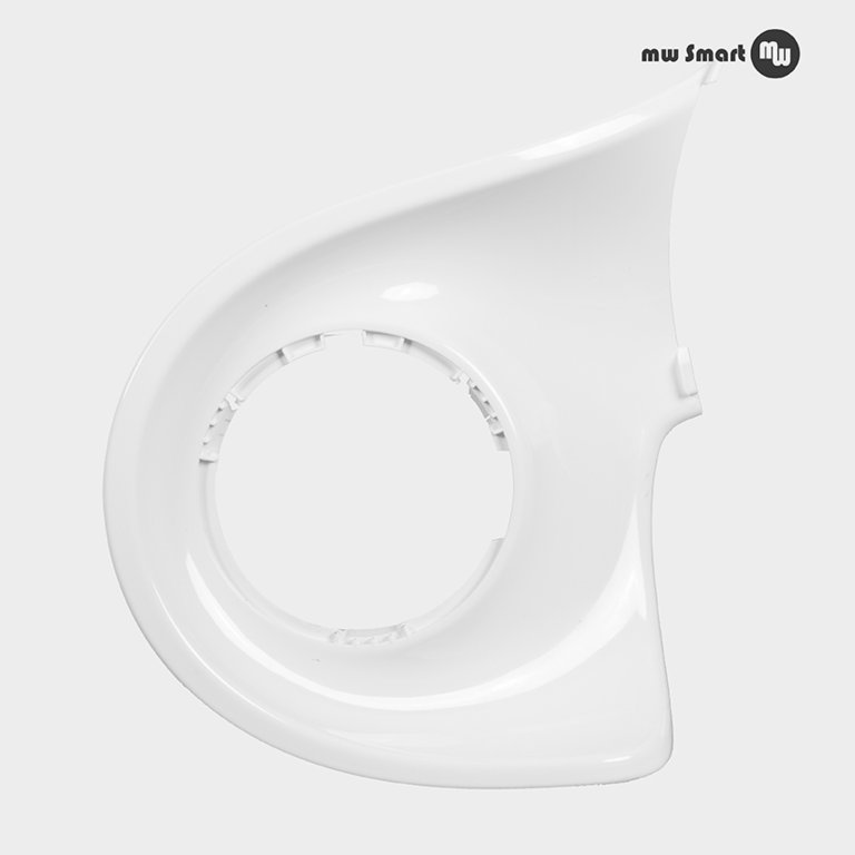

  • Gebrauchte Blenden? Interessant :/
    Oder meinst du die kompletten Düsen? Ansonsten wüsste ich nicht, wie das SC das montiert hat. Die Ringe lassen sich ja bekannterweise seltenst zerstörungsfrei demontieren.
    Abdeckung Lüftungsdüse weiss Armaturenbrett Smart 453 ForFour links A45368037001C54
    Zustand allgemein: gebraucht Technisch: einwandfrei Optisch: gut erhalten
    www.smart-ersatzteile.com

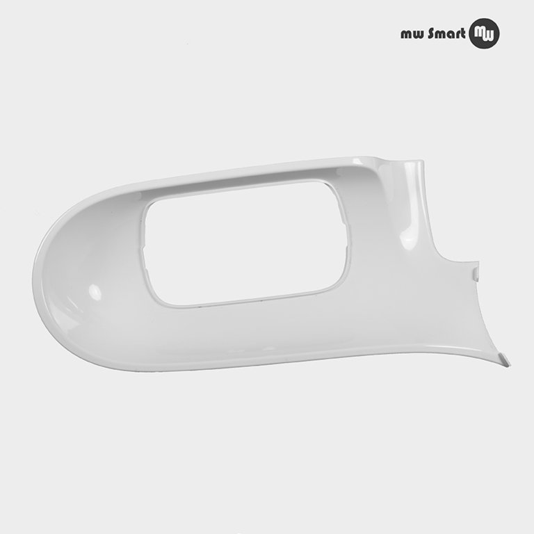

    Abdeckrahmen weiss Radio Smart 453 ForFour A45368020031C53, gebraucht
    Hab halt das erstbeste und günstigste Angebot genommen. Auf der Rechnung stand nur der Austausch und ich bekam keinen Anruf, dass es Probleme gibt.
  • Ich kann nur aus Erfahrung sagen das die so gut wie gar nicht zerstörungsfrei ausgebaut werden können, selbst wenn man mit dem Kunststoffspatel reinkommt , dann rutscht man immer wieder auch ab
    und verkratzt die Lüftungsblenden weil dort wo sie verklebt sind man mit einem Metallspatel nur rein kommt.
    Und an den Klebestellen brechen "immer" mehr oder weniger kleine Stückchen von der Orig. Blende ab, weil sie gerade da dünnwandiger sind. X/
    Beim Ausbau der ganz rechten Blende mußte ich den ganzen Düsenstock rausmachen, weil die Blende so fest war das gar nix mehr ging.
    Diese farbigen Ersatzblenden gibt es beim Ali, man kann sie Draufpappen mit doppelseitigem Klebeband. Bin gespannt wie es aussieht, habe sie mir bestellt.
    Und wenn einem die Farbe nicht paßt kann man sie ja locker Nachlackieren .
