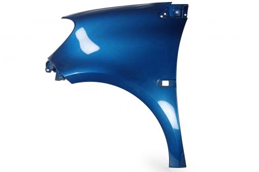

habe bislang nicht zum Thema Wechsel des Kotflügel gefunden daher hier die Frage.
Ein nettes Kind aus der Nachbarschaft hat Mamas Lieblingsspielzeug einen FF vorn rechts "bearbeitet".
Ein Lackierer möchte 170 Euro ohne Rechung und Mercedes 320,- Euro wobei der lackierte Kotflügel nur ca. 135 Euro kostet der Rest ist Arbeitslohn.
Kann man den Kotflügel selbst ohne großen Umstand wechseln ?
Wechsel vorderer "Kotflügel" 453 FF
Was soll ich sagen? Je nach persönlichem Geschick, Fachwissen und Fingerfertigkeit, kann man das schon. Im Wesentlichen geht es hierbei nur um Schrauben auf- und zumachen und ein paar Plastikklipse, Spreizdübel und im schlimmsten Fall Blindnieten. Nicht ganz ausser Acht lassen sollte man die Bündigkeit des Kotflügels zur Türe und zur Serviceklappe, sowie die Gleichmäßigkeit der Spaltmaße.
Beim Smart habe ich das auch noch nicht gemacht, aber berufsbedingt muß ich dir leider antworten: Ich muß es können.
Wenn du im Bereich Anleitungen eine Beschreibung zum Ausbau der Stoßstange vorne findest und dir zutraust sie abzubauen, sollte dich der Kotflügel nicht mehr vor Probleme stellen. Wie gesagt, alles nur Schrauben und Clipse. -

Ich hab beim 453 bisher nur die Türen ab- und anmontiert. Die Front und die Kotflügel stell ich mir aber auch recht simpel vor. Schritt für Schritt und auf Genauigkeit achten, sollte es vielleicht etwas aufwändig, aber einfach zu machen sein.
Beim 450 waren es der Grill, die Antenne, die Stecker für die Seitenblinker und evtl. für die Nebler, 14 Schrauben, 2 Stopfen und unten 2 Klemmen, schon war die gesamte Front ab. Der einzelne Kotflügel war dann nur noch geklipst. Oder war da noch ne Schraube? -

Da Mercedes 180 Euro Arbeitslohn veranschlagt scheint mir der Wechsel doch etwas aufwendiger zu sein. -
Frag mal nach dem Stundenverrechnungssatz. 180€ sind vermutlich irgendwas zwischen 1-2 Stunden. Eher eine Stunde....
