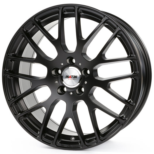

    Habe mich nach ein wenig hin und her für folgende Felgen entscheiden:
    Platin P70 schwarz matt für Ihren Smart Fortwo | ✪ felgenoutlet.de
    Jetzt Ihre Platin P70 schwarz matt im 3D-Felgen-Konfigurator auf Ihrem Fahrzeug ansehen ✓ Auch mit passendem Reifen direkt online bestellen ✓
    www.felgenoutlet.de
    Mit 195/40/17 und 215/35/17 von Hankook
    Dazu kommt das H&R Fahrwerk 20/30 drunter nächste Woche. Aktuell ist nur die Felgen/Reifen Kombi drauf. Dann alles zusammen vermessen lassen und auf zum TÜV

  • Wenn der Link stimmt,kannst du die vergessen. Da steht Zugelassen für Smart Fortwo 451.Der hat drei Radschrauben. Der 453 hat vier Radschrauben.
    Da muss ich dich leider korrigieren, hat alles richtig gemacht. Der 453 ist ein 451, weist du doch :D
    Deshalb sind in dem Gutachten die ersten Stellen angegeben „WME453“
    Aber grundsätzlich hast du recht, der alte 451 hatte nur drei Radbolzen. Das würde nicht passen. Aber die Felgen zu denen der Link gehört sind für den neuen 451 mit vier Radbolzen da ein 453 X/:S

  • Ja so ist es. Wir sind alle 451 ;) aber WME453...
    Felgen sind auf dem Auto. Hat alles gepasst dem Gutachten entsprechend. Gibt auch keine Vorraussetzungen außer die passenden Reifen.
    Nun noch nächste Woche Termin für H&R Federn. Habe ein Angebot von 300€ für den Einbau. OHNE Vermessen. Lohnt es sich dafür den Suchkreis von 50 auf 100-150km zu erweitern oder ist der Preis Okay?
