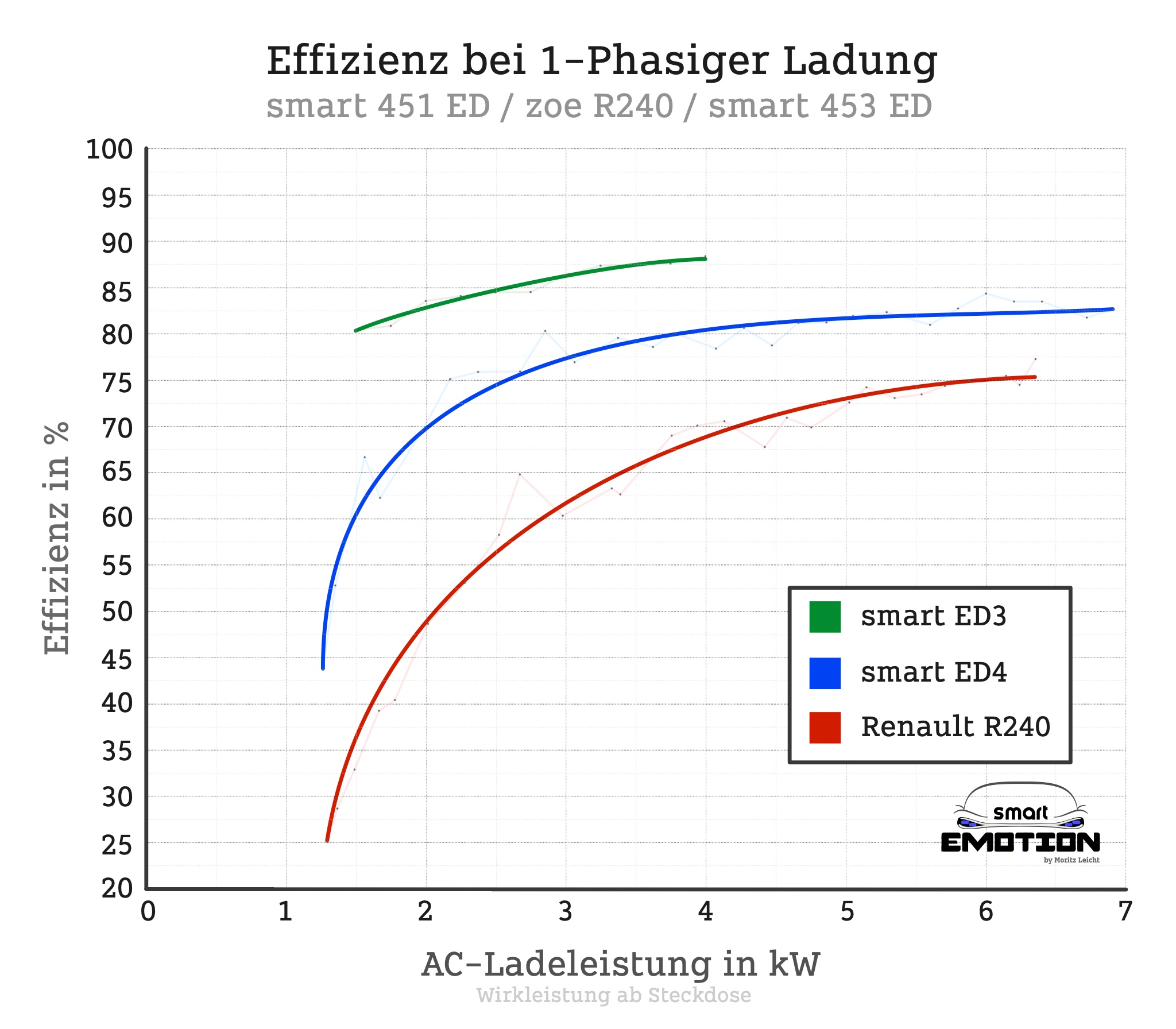

  • Mit Ziegel hast du Ladeverluste ohne Ende!
    Effizienz 1-Phasig - smart EMOTION
    www.smart-emotion.de
    Bei 8A (1,8kW) bzw 10A (2,3kW) liegt die Effizienz bei ca +- 70% das heisst da verrauchen ca. 30% für nix.
    https://www.smart-emotion.de/g…/1668-effizienz-1-phasig/
    Mich stört das nicht- wenn ich mit dem Ziegel lade dann immer nur PV- Überschuss.
    Lieber in den Akku als für 8,x Cent ans EVU verkaufen...
