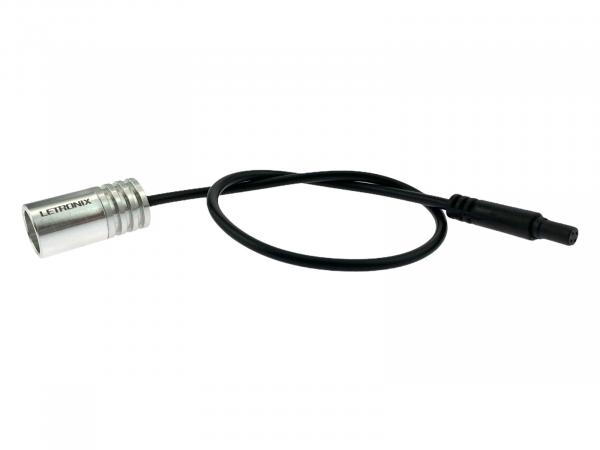

Bekomme am Montag die ganzen Sachen für den Dachhimmel. Nun überlege ich, von wo aus ich die Lichtleiter ins Dach legen. Von hinten Links oder Rechts oder von vorne über die A-Säule. Hab keine Lust nach dem Einbau zu merken, dass es Platztechnisch doch nicht passt. Ausbauen kann ich die Lichtleiter dann nämlich nicht mehr, da verklebt usw.
Es handelt sich dabei um die beiden Produkte. Ein 4m Verlängerungskabel habe ich ebenfalls, sodass ich ohne Probleme nach hinten komme beim Fortwo.
LETRONIX RGB LED Modul *10mm Aufnahme* mit 20cm Kabel für LED SternenhimmelRGB LED Modul einzeln mit 10mm Aufnahme für 120x 0,75mm und 67x 1mm Lichtleiterstrang | Individuell zusammenstellenwww.blauertacho4u.deLETRONIX 10mm Lichtleiter Fasern Strang 120x 100cm 0,75mm für LED SternenhimmelLichtleiterstrang für 10mm Aufnahme mit 120 Fasern a 100cm und einem Durchmesser von 0,75mm | Individuell zusammenstellenwww.blauertacho4u.de -
