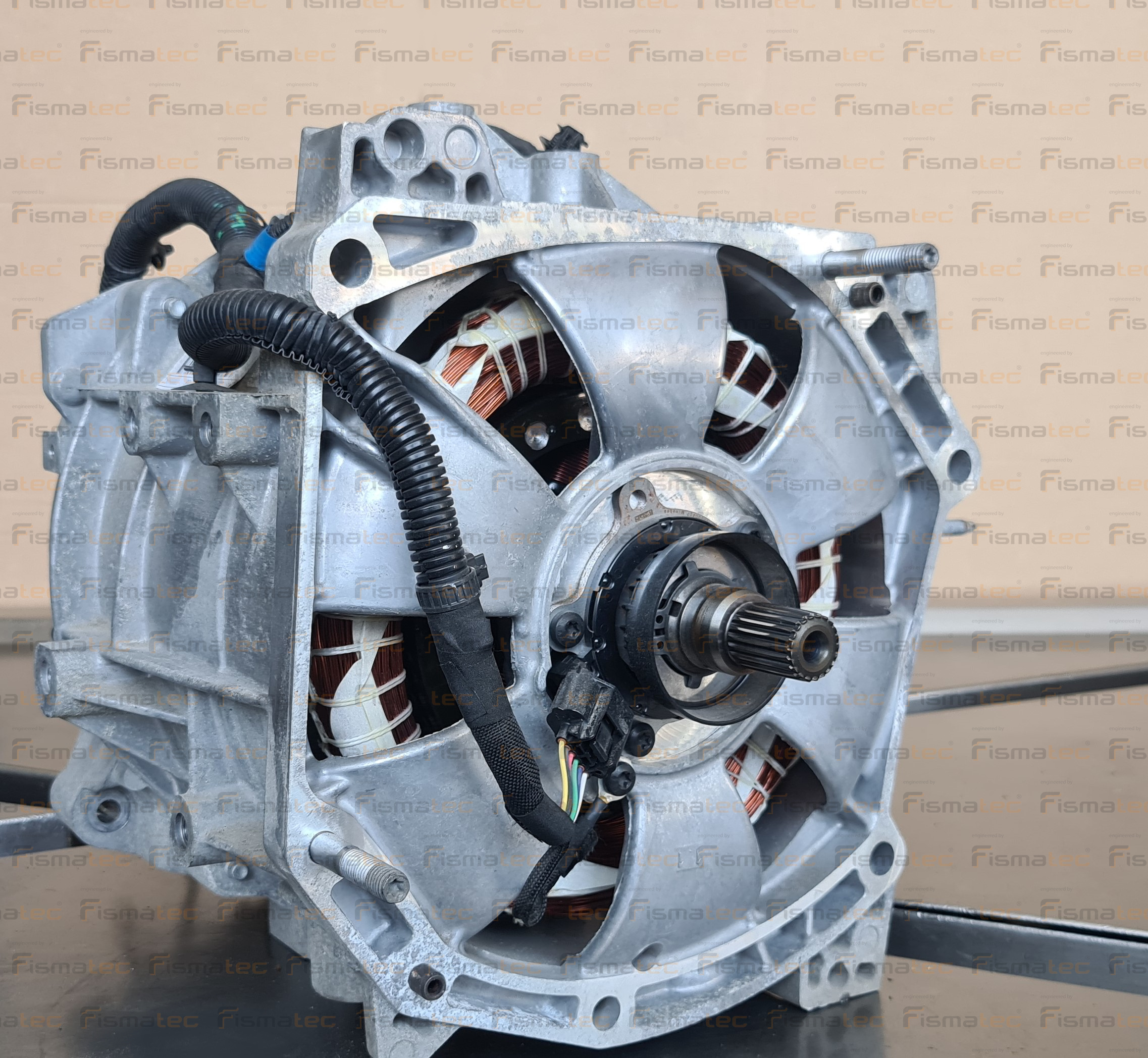

  • Das ist der Renault R90 Motor, der kackt genau so bei 100.000km ab wie der 110er.
    Wenn du nicht selber schrauben kannst fahr zu fismatec.
    Elektromotor Smart 453 E-Motor — Fismatec GmbH
    überholter Elektromotor Smart 453 (Typ Renault R90) passend für alle Smart 453 (ForTwo und ForFour) Vergleichsnummern: A4533405100 / A4533401800 Die…
    www.fismatec.com

  • So einen E-Motor rauszuschrauben hätte man ja auch so gestalten können, dass man 5 Schrauben und einen Stecker löst. Wenn man sich die Videos anschaut, wie aufwendig es ist, den aus dem Zoe zu bekommen - mannomann.
    Und nüchtern betrachtet sind die 1400€ bei Fismatec fürs tauschen von 1-2 Lagern auch ein stolzer Preis.

  • Wer des Schraubens mächtig ist, sollte sich eine Woche frei nehmen, den Smart in der Garage strippen und die Lager tauschen. Haben schon einige ZOE Owner gemacht.
    Alternativ bliebe nur die Fahrt zu Fismatec, auf eigener Achse (High Risk) oder auf Trailer. Dort alles erledigen lassen.
    Anrufen was die für das Umschrauben / Komplettpaket haben wollen. Ggf. bist du mit 2000 bis max. 2500 Euro für Alles dabei ?!
    Auch wenns ein SEHR stolzer Preis ist, aber in jetzigem Zustand ist der Wagen kaum was wert, ein Verkauf und Neukauf wäre finanziell kein guter Deal.
    Nochmal 100Tkm, das sollte der Akku schaffen. Kurz gesagt, machen lassen und den Wagen dann "auf fahren" .

    PS: Der TE wohnt in Frickingen, Fismatec ist in Stuttgart. Das ist schon mal nicht schlecht. 182km Landstraße. Rein in den Wagen und hin fahren. Fismatec besitzt in der Smart-Scene einen hervorragenden Ruf !
    Möglichst zeitnah, das schaffen die Lager noch wenn die Geräusche im Anfangsstadium sind.
    Jetzt noch mit rum gurken wäre kontraproduktiv, dann braucht der TE irgendwann einen Trailer....
