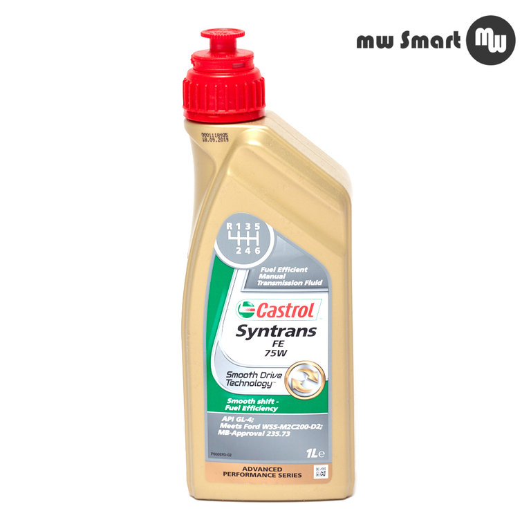

  • Wenn es die MB Nr: 235.73 hat gibt es diverse Hersteller, müsste ein FE75W sein.
    Oder
    • Mercedes A001989840309
    Oder wodapol schick mal die MB Nummer.
    Hier, hab es:
    Halber Preis:
    Castrol Syntrans FE 75W Schaltgetriebeöl 1l
    6 Mal editiert, zuletzt von Sonnenfahrer ()
  • Also passt das Castrol.
    https://msdspds.castrol.com/bpglis/FusionPDS.nsf/Files/DDEF6DED2907E369802580330039515D/$File/bpxe-8b552n_0.pdf
    Natürlich gibt es auch noch andere Hersteller.
    PS: Kannst du bitte mal mal die Nummer vom EQ Getriebe schicken ? Mich würde die Visko interessieren.
  • Die beiden Links im MB-Dokument funktionieren. Das Castrol wird sogar benannt.

    Es gibt da nämlich von Castrol ne neue Suppe, aber in D1/D2 mit zwei verschiedenen Viskositäten
    https://msdspds.castrol.com/bpglis/FusionPDS.nsf/Files/C057703DE5400A3280258A82004061D7/$File/wepp-cbfsm4.pdf
    https://msdspds.castrol.com/bpglis/FusionPDS.nsf/Files/40F051352CEC8B2680258A82003FD12F/$File/wepp-cc2n89.pdf
    D2 entspräche dem FE75W
    D1 ist dünner, hat aber ne Freigabe für den EQE
